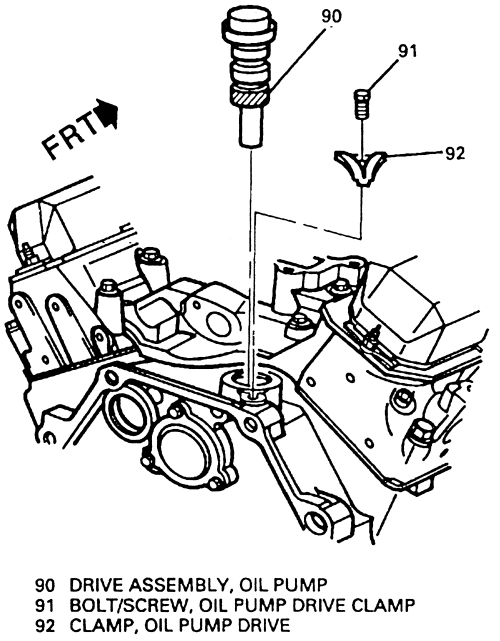

da es unheimlich aus dem teil rauszusiffen scheint muss ich es wohl doch abbauen um einen neuen dichtring einzu setzen. ich komme aber echt nicht weiter! hier ist ein bild von dem ding, was ich meine:
wie bekomme ich das denn raus? einfach nach oben ziehen oder hebeln mit gewalt? oder irgendwie anders? wenn ich die klammer löse, bekomme ich es von hand keinen mm bewegt...

Wenn ich die Zeichnung richtig deute hat das zuschmieren mit Silikon eh, keinen Sinn außer dass die Pampe halt dran ist und keine Funktion mehr hat.
Kleine Silikonkunde: Handelsübliches normales Silikon ist nicht hitzebeständig, d.H. wenn der Motor warm wird schmilzt die Pampe weg. Es gibt auch hitzebeständige Silikone aber wenn dieses Teil Nr. 90 sich dreht, reißt das Silikon und die Arbeit war umsonst.
Ich würde in diesem Fall den O-Ring nur mit etwas Öl einschmotzeln dass das Teil besser in den Motorblock reingleiten kann.
