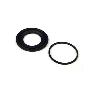

Mit Manschette meine ich dies:
Zu finden bei uspo unter Bremsenteile --> Bremssattel --> Ohne Performance Package Optioncode 1LE > Vorne: Bremssatteldichtsatz
Die Schläuche werden oben anders befestigt.
14-1142 ist der Kleinteilesatz für zwei Sättel.
Auch da ist nicht die Manschette bei.

Führungshülsen und Gummis für die Bolzen, Halteklammer für Bremsklötze
Brauchst du. Vier Stück für die Vorderachse. Kommen zwischen Schlauch und Bremssattel. Siehste wenn die alten Schläuche runter kommen.
