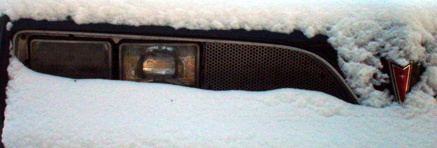

Ich habe im Formula 400 noch die Originalen Sealed Beams von 78 drin.
Der Hohlspiegel hat hinten zwei ganz kleine Löcher dur die je 1 Metallstift ins Schweinwerferinnere ragt. Zwischen diesen beiden Stiften ist der Glühdraht gespannt. D.h. der Ganze Scheinwerfer ist die Glühbirne.
Ich habe den Eindruck, sie sind etwas dunkler als das H4 Licht. Aber der Entscheidende Vorteil liegt darin, das kein Öffnungen vorhanden sind durch die Feuchtigkeit oder Schmutz ins innere gelangt. Diese Bosch Dinger an meinem '77 T/A treiben mich eines Tages noch in den Wahnsinn !!! Sie sind immer feucht von innen X( X(
Wenn es Euch sehr interessiert kann ich mir morgen eine Schneeschaufel besorgen und dann versuchen ein Pic zu machen !?
