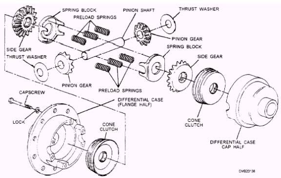

Laut einiger Ami-Foren (3-Gen.org, Werkstatthandbuch usw.) kommt in die 9-Bolt BorgWaner Hinterachse der 3-Gen. (einschl. Bj. 89) KEIN LS-Additiv rein !
Also wohl auch nicht in den 2-Gen. !?
Die BorgWarner Sperre funktioniert per Lamellenkupplung und die GM-Sperre per "Cone Clutch" welche wiederum den LS-Zusatz eindeutig verlangt !
Eckoman wird heute Abend noch ein paar Quellen nachreichen.

Also die 9-Bolt BorgWarner-Achse der 3-Gen. bis 1988 braucht KEINEN LS-Zusatz für gesperrte Achsen, da die Sperre per "Lamellenkupplung" funktioniert. Oder per was ?
Die 10-Bolt GM-Achse ab 1989 allerdings BRAUCHT unbedingt den LS-Zusatz für gesperrte Achsen, da sie per Cone-Clutch "Kegelkupplung" (Bzw. Reibung per Federkraft) funktioniert:
Dies scheint sich allerdings mit einigen anderen Informationsquellen zu beißen !?
Per welcher Kupplungsart funktioniert jetzt genau die BorgWarner Sperre, Lamellen oder auch Kegel ?
Wenn auch per Kege,l wieso braucht sie keinen EXTRA LS-Zusatz wie die GM-Achse ?

GM-Diff (Cone Clutch):

Ok, weitere Nachforschungen haben jetzt ergeben, dass auch in der BorgWarner Achse bis 88 scheinbar eine Cone Clutch steckt, welche nach dem gleichen Prinzip funktioniert wie bei der GM-Achse. Nur halt kompakter/kleiner gebaut.
WARUM jetzt allerdings für die BorgWarner Achse kein LS-Zustatz benötigt wird, bzw. nur das was im GL5 Öl eh schon drin steckt, bleibt noch offen.

Eine zusätzliche Info für die Borg Warner 9 Bolt "Limited Slip" Achse, die von 1985 - 1989 in den F-Body verbaut wurde:
"No special additive is required for this type of unit. GL-5 gear lubricant contains five-percent "anti-chatter" additive, and this is sufficient for cone type clutches. Adding more "anti-chatter" additive to this units lubricant will reduce any holding action the cone clutches supply."
Quelle: GM ASE3 - Manual Drivetrain and Axles; Module 6 - Rear Axles

Die Hinterachsen der 4-Gen. funktionieren genau so wie die späten Hinterachsen der 3-Gen.
Also MIT LS !
Und welcher Camaro und Firebird war da in der Liste aufgeührt ??? Die BorgWarner Achsen der 3-Gen. bekommen jedenfalls KEIN LS-Öl.
Also MIT LS !

Einigen Listen soll man vertrauen . . . Camaro und Firebebird/TA bleiben F-Bodys und sind von der Mechanik her absolut identisch.
BorgWarner Achsen bekommen KEIN LS-Zusatz, die V6-Achsen der 3-Gen. ebenfalls nicht und alle V8-GM Achsen der 3-Gen. sowie alle Achsen der 4-Gen. bekommen eben diesen LS-Zusatz in gleicher Dosierung.

1x diese Flasche LS-Zustatz ODER Öl wo bereits dieser Zusatz drin ist in ALLE GM-Achsen mit Sperre . . was machst du denn da so eine Wisschschaft draus ?
Dein Firebird hat eine identische Sperre . . .

Original von Mike
Ich zitiere noch mal mein eigenes Bild
Nur eine rein theoretische Frage . . . WAS passiert mit den Zahnrädern auf den Steckachsen und den Steckachsen selber, wenn sich diese konischen Kupplungen abnutzen ???
Wandern Zahnräder und Steckachsen dann nach außen bzw. bekommen mehr Spiel ?
Einige erinnern sich vielleicht an mein Diff. Problem mit meiner alten 4-Gen. (Diff-Sperre vorhanden).
Hier ließen sich die Steckachsen bis zu 5 oder 8mm (gerade entfallen) hin und her schieben, OHNE das der Mittelbolzen, die Steckachsen oder die C-Clips auch nur irgendwie abgenutzt waren !?
Woher kam das Spiel ?
Richtig, zum Teil (nur 80 Punkte für den Kandidat)
Bei Borg Warner:
Die Steckachsen gehen nicht nach außen (haben zwar keinen C-Clip) aber einen aufgeschrumpften Ring vor dem Radlager, und über diese Ring/Lager Kombo wird mittels Staubblech die ganze Steckachse in Position gehalten.
Bei GM:
können die Steckachsen nur wandern bei Spiel an den C-Clips.
Ansonsten Richtig, bei abnutzung der Kone Clutch, gehen Side Gear und Clutch Hülse auf der Längsverzahnung nach außen !!
> somit mehr Spiel im Planeten-Satz <
! Was noch nie einer auf den millimeter genau untersucht hat ist das ende von den Steckachsen, denn bei der C-Clip Version reibt ja dieses ende ständig am Mittlebolzen !?
Bei Borg Warner:
Bei GM:
O. C.
(Es muß ein Ami sein, bis zur Holzkiste)
Lebe Fürstlich sonst tun's die Erben :
Ähm . . . also als ich den Bolzen und die C-Clips entfernt hatte (bei meiner GM bzw. AAM Achse), konnte ich die Steckachsen aber so nach außen drücken !?
Ich meine das ist lange her . . . irre ich mich jetzt ?
Und hier ist es doch genau so beschrieben: *KLICK*
Zu dem Maß am Steckachsenende . . . also ich hatte die Sache ja damals lange genug vor Augen, weder am Bolzen noch an den Steckachsen war irgendwelcher Abrieb zu erkennen. Oder ist der Bolzen soviel härter als die Steckachsen !?
Die C-Clips hatten auch noch nahezu Originalmaß.
