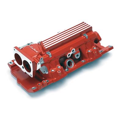

Wobei man vom Sprung L89/LB9 (TPI) und LT1/LT4 zum GEN III V8 (LSx) auch sicher nicht die Änderung der Ansaugbrücke vernachlässigen darf, oder !?
TPI:
(Luftsammler mit langen Runners = Soll viel Drehmoment ergeben)
LT1/LT4:
(Luftsammler mit kurzen Runners = Soll viel PS ergeben)
LS1:
(Hat man jemand ein Schnittbild, in dem man den inneren Aufbau erkennen kann ???)
Die Sache mit der Ansaugbrücke/Zündfolge & Nockenwelle/Krümmer ist sicher ein sehr interessantes Themengebiet.

Mike, so siehts von innen aus:
für die nicht Insider: das stock Plenum beim LSx ist aus Plastik!!
Jo danke !
Ich habe leider immer noch nicht gerallt, wie die Luft ab Drosselklappe fair auf alle 8 Zylinder verteilt wird !?
Geht da ein großes Rohr von vorne bis hinten durch, wo alle 8 abzweigen oder enden irgendwie alle 8 vorne an der Drosselklappe (sieht ja nicht danach aus).

der untere Bereich ist quasi hohl - kann man auf dem Bild auch erahnen. Die Luft strömt dann seitlich in den jeweiligen runner ein.
Die hinteren runners bekommen demnach etwas "dünnere" Luft.

ja, das mit den Charakteristiken der einzelnen Ansaugbrücken stimmt.
Rohrlänge=Drehmoment/Elastizität, da mehr Luft in den Rohren vorhanden ist. Vorhanden ist das da nur, weil es sozusagen vom vorherigen Ansaugvorgang schon "vorgeladen wurde" und nur noch abgerufen werden muss.
kurzes Rohr=Leistung/Ansprache, da der Weg den die Luft zurücklegen muss ganz kurz ist. Bestes Beispiel sind da die direkt auf den Einlässen sitzenden (Mehrfach)Vergaser aus dem Rennsport. Also die Dinger, wo für jeden Einlasskanal ein Vergaser da ist, der so na wie möglich am Kopf sitzt.

Tja also im Prinzip bauen sie heutzutage ja alle so ihre Ansaugbrücke (BMW, Mercedes, Audi, BMW, Ford, Chrysler).
Bei Mercedes sah es früher mal so aus:
Inmitten des Motors, heute haben sie die Drosselklappe aber auch vorne.
