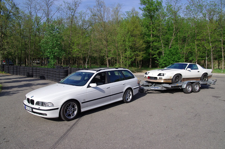

Hey cooles zugfahrzeug, kenn ich irgendwoher... hab den in schwarz:D

Obwohl ich sagen muss das ich bei der Masse dieser Fahrzeuge immer lieber was größeres vor dem Hänger habe.
Hab so ein ding auch mit ner E-Klasse Kombi gezogen, aber das schlingerte bei flotterer gangart doch gerne mal,und die E-Klasse hatte dem nichts entgegenzusetzen.
Also ein anständiger geländewagen wie ein Grand Cherokee oder Landcruiser etc sind bzw waren bei meinem fahrten da bisher unbeeindruckter auch wenn der wagen mal nicht 100% mittig steht, was eben mal vorkommen kann wenn der wagen nicht aus eigener kraft mehr auf den hänger kommt und mit winde gezogen werden musste.
