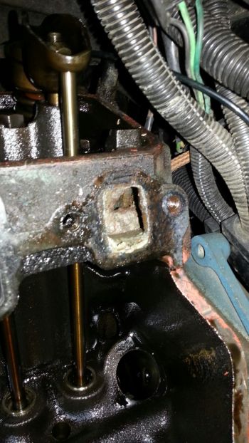

edit: 1. Befund: Nachdem ich das Intake Manifold abgenommen habe, konnte ich eine Emulsion am Lufteinlass für Zylinder 7 und 8 feststellen. :? Sieht nach einer Undichtigkeit der Zylinderkopfdichtung aus. Samstag weiß ich mehr.

So sieht es übrigens am 8. Zylinder aus, nachdem ich das Intake Manifold abgenommen habe. Am 7. ist es ähnlich.
