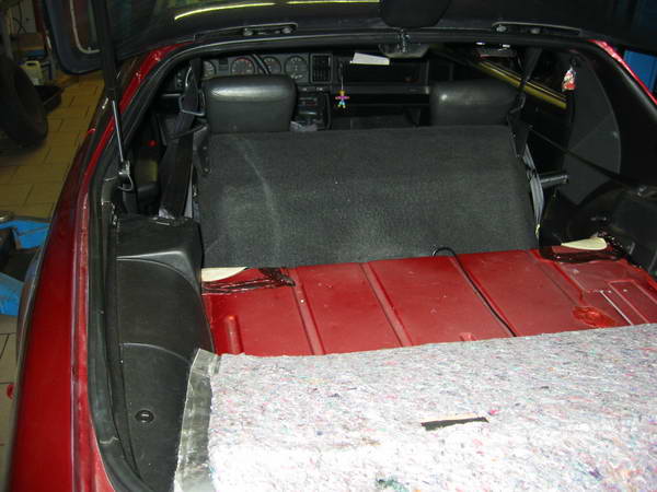

1. Der obere Befestigungspunkt der Stoßdämpfer befindet sich im Innenraum hinter der Rückbanklehne. Um dort heran zu kommen, muss die Rückbank nach vorne geklappt und der Teppich nach oben gezogen werden.
Leicht zu erkennen an den gelben Schaumstoffstopfen.

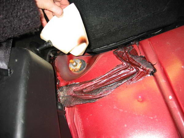

2. Darunter liegt der obere Stoßdämpferdorn, in unserem Fall hatte der Dorn eine Schlüsselweite (SW) von 6 mm mit einer 6-Kant-Mutter mit SW 15, die wir gelöst aber noch nicht abgenommen haben.

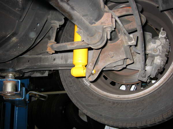

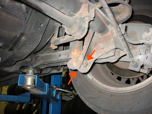

3. Nun gehts unter das Auto. Der Stoßdämpfer ist unten mit einer 22er Mutter befestigt. Zum Lösen muss zwischen Dämpfer und Aufnahmepunkt eine Kontermutter festgehalten werden (SW 24), da sich der Bolzen sonst mitdreht.
4. Danach werden Mutter,Scheibe und Gummi oben entfernt.
Nun den Stoßdämpfer unten rausziehen und den neuen Dämpfer oben durch die Öffnung schieben, das neue Gummi und Unterlegscheibe auflegen und erstmal locker festschrauben. Unbedingt auf die richtige Lage der Gummis achten, damit sie gleichmäßig an der Karosserie anliegen.

Nachdem der Stoßdämpfer wieder befestigt ist, muss die Achse etwas angehoben werden, um den Bolzen am Stoßdämpfer durch die Aufnahme zu stecken. Festschrauben mit 90 Nm.
Der Dämpfer kann auch zuerst unten befestigt werden und dann oben (führt zum selben Ergebnis
Anschließend den Stoßdämpfer im Innenraum mit 17 Nm (nicht mehr, sonst zerquetscht es mit der Zeit den Gummi - siehe 2. Bild! ) festziehen.
