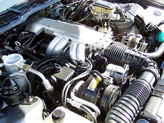

rechts neben der drosselklappe- das ist die Lichtmaschiene. Es kann aber auch sein das sie bei dir links neben der Drosselklappe sitzt.

schau einfach mal nach, ob Deine Lima so aussieht:
Sie sollte zumindest so aussehen, denn es handelt sich hier um den Standardtyp CS130 mit 105A, der bei den 5,0 und 5,7l TPI Maschinen verbaut worden ist.

ja, sieht so aus, jedenfalls aufm ersten blick :)
werd ich morgen ausbauen und dann nochmal genauer schauen....
