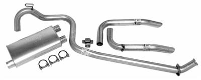

NEIN!
...das ist reichlich selbst gebastelt....und eine zur Seite herausgeführte Anlage gabs bei der 3rd Gen schon gar nicht!
...im Original geht vom Kat ein langes Rohr nach hinten, wird über die Achse geführt, mündet dort in einen Endtopf, welcher dann wieder links und rechts jeweils ein Endrohr hat...

...ich habe zwar gerade kein Pic von einer Werksanlage zur Hand, aber
...grob gesagt, ist der Aufbau so wie auf dem Bild unten
Walker/Dynomax-Anlage im Originaldesign:
