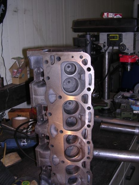

Ich hab hier mal so aufgeschnapt das der ein oder andere über Porten/Überholen nachdenkt.
ich Arbeite als Zeitfüller nebenbei in einer Werkstadt. Unser Fachgebiet ist Motorinstandsetzung, Tuning usw.
ich kann euch hier mal paar Preis regionen sagen was Zylinderköpfe an geht.
Heut zu Tage Portet fast niemand mehr Stahlköpfe weils ne
scheiss arbeit ist, ich schon ;)
Tuning:
V6 500€
V8 600€
nettopreis inc (3 winkel)ventielsitz schneiden
(es ist auch leichtes porten möglich kost dann je nach aufwand weniger)
für Rennbetrieb wird der Ventielsitz besonders geschnitten was je nach Aufwand mehr kostet
Instandsetzung
Ventielsitz schneiden 9€
Ventiel reinigen und einschleifen 9€
Kaputte Ventielführung reparieren ca. 40€
montage kosten zerlegen und zusammensetzen
v6 60€
v8 80€
nettopreis
wenn ihr sonst Fragen zu Ami Motoren habt PN me
was ich net weiß finde ich über mein Chef Raus der war im früheren Leben Ein BigBlock :)

klaro gibts da geile alu köpfe :-) immer ne frage was man am ende investieren will!
Aber so köpfe leicht Porten und da vernünftige ventilsitze reinschneiden ist "ruck zuck" erledigt und kost nicht die welt!
Zumal man dann weiß was man hat...und nicht so ein unsicherheitsfaktor bei hat, wer da vorher schon drann geübt hat usw.
