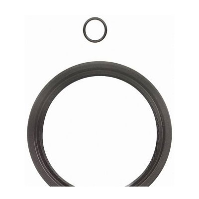

@Sebastian:
Der Kurbelwellensimmerring kam mit sonem kleinen Gummiring daher.
Irgendeine Idee wo der hingehört?
