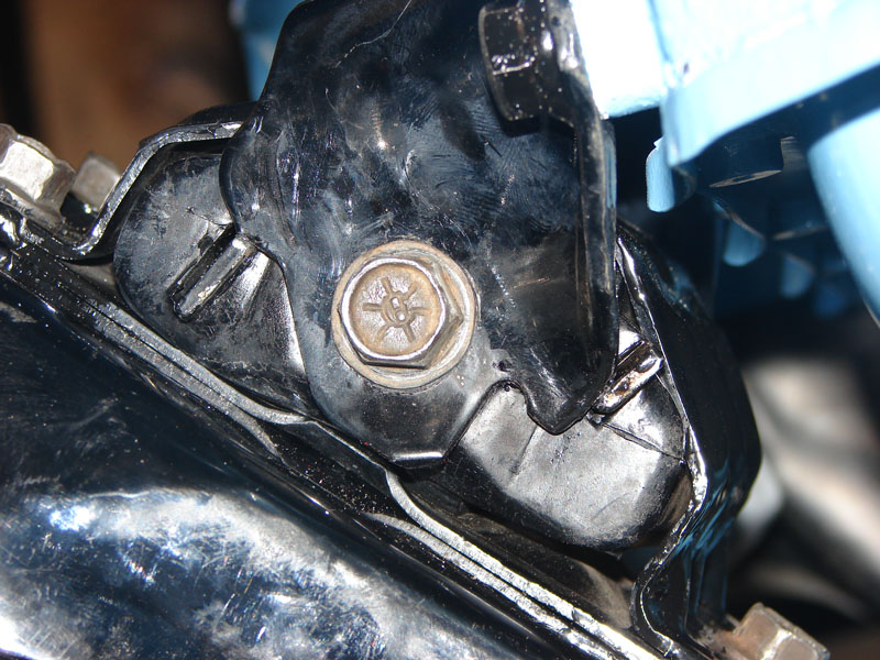

Hallo Leute,
ich habe mir neue Motorhalter für meinen Trans Am besorgt. Ich habe sie auch eingebaut, aber ich kann mir nicht vorstellen, dass ich sie richtig montiert habe.
Wäre über eure Kommentare dankbar.
Marcel

So ist es definitiv falsch. Auf der Nase am Motorbock muß diese Kerbe von dem Motorhalter aufliegen. Ich bin mir jetzt nicht 100% sicher, aber ich glaube, da gibt es 2 Sorten, links und rechts. Vielleicht hast du sie vertauscht ?! Oder sie sind einfach falsch...
Hast du die von uspartsonline? Wenn ja, dann hast du vielleicht wirklich die falschen Halter bekommen, ist mir bei USPO auch schon passiert.

Danke für eure Antworten.
Ich habe die Teile aus einem kompletten Poly-Buchsenset für einen Trans Am 1977 von energy suspension über Classic Industries bestellt.
Ich habe denen Bilder geschickt und die sind der Meinung, dass alles so gehört. Ich warte jetzt auch noch mal eine Antwort von energy suspension ab.
Vielleicht kommen ja noch ein paar Tips von eurer Seite.
