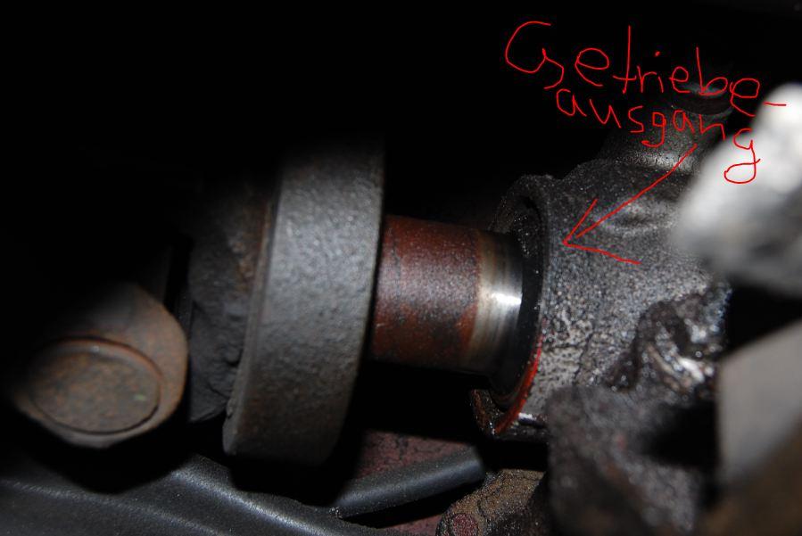

Die Kardanwelle ist offensichtlich verrutscht.
Am Getriebeausgang ist ein Stück Welle blank (ca. 2-4cm).
Soll heißen, die Kardanwelle ist offensichtlich in Bewegung und zwar nach hinten in Richtung Diff.
Kann das normal sein?

Ja, das ist normal. Das Getriebe ist ja fest am Fahrzeugrahmen und die Hinterachse federt ein und aus. Das heißt, wenn ausgefedert ist, ist der Weg zwischen Getriebe und Flansch am Differenzial länger, als bei eingefedertem Fahrzeug. Und weil dein Auto jetzt auf ner Bühne steht bzw. in der Luft hängt, ist die Hinterachse komplett ausgefedert. Deswegen sieht das hier so krass aus. Also keine Panik ! ;)
