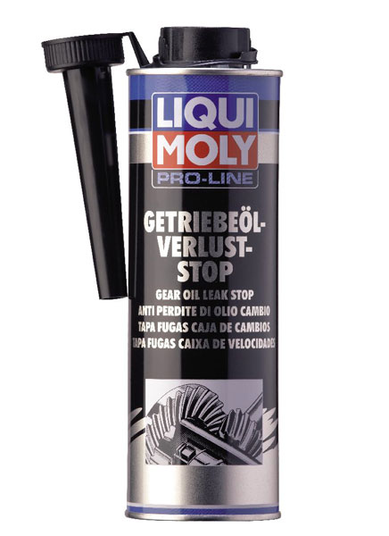

Niemals Dichter verwenden! Die Haupteigenschafft ist in erster Linie die Veringerung der Viskosität!
Das kannst reinkippen wenn den Wagen verkaufen willst und nix mehr rep. möchtest.

*kriege ´n Föhn* . . . NEIN ! Irgendein Zeug für ein Automatikgetriebe aufzeigen, was folgenden Text in seiner (wieder nicht durchgelesenen) Beschreibung beinhaltet:Original von SkyCat
vielleicht hilft dieses Produkt?!
Generell ist von ALLEN Liqui-Moly Additiven besser die Finger zu lassen ! Reparieren und gut . . .Einsatzzweck:
Für alle Schalt-, Neben- und Differentialgetriebe. Nicht in vollautomatischen Getrieben und Getrieben mit in Ölbad laufender Kupplung anwenden. 500 ml aus reichend für ca. 10 l Getriebeöl.

wenn die ventildeckeldichtung kaputt ist, läuft das öl ganz zuverliger weise nach unten und kann am wandler runter tropfen...bei mir war es so und bei paar anderen fbody fahrern, die hier nicht im forum sind war es genau so. Das Öl habe ich rein gestellt, weil es genau so gut am simmerring lecken kann.
