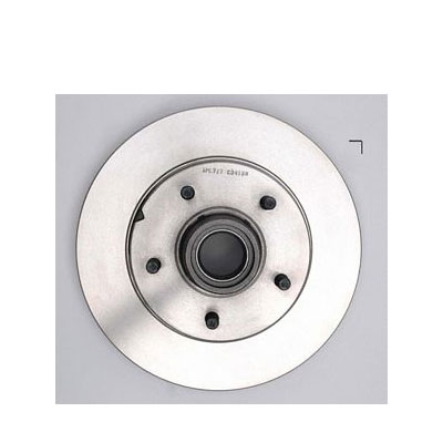

Ich tippe auch auf die Bremsscheibe. Mit dem bloßen Auge kannst du einen Seitenschlag der Bremsscheibe nicht sehen ! Mußt du mal mit der Messuhr überprüfen !
Wie ist das eigentlich beim TransAm ? Sind die Radnabe und die Bremsscheibe ein Teil oder getrennt, wie bei den meisten PKWs ?

Radnabe und Scheibe sind ein kompaktes Bauteil.
