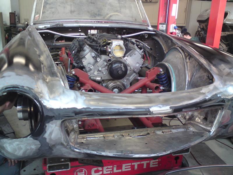

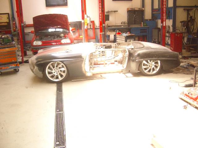

so ein Blödsinn. Baue in kürze einen 88er Camaro aus München komplett auf LS1 um.
Komplettmotor inkl. allem neu mit 1h Betriebsdauer 4500 Euro inkl. Kabelbaum und Steuergerät sowie F-body Ölwanne und allen Nebenaggregaten. Dazu 600 Euro für Kleinigkeiten und 1000 Euro Umbaukosten.
Mach das ja dauernd LS1 in irgendwelche anderen Fahrzeuge einzubauen, 63er Nova, Cobras, 58 SL 190, Firebirds..etc....
siehe, dem wurde nicht nur ein gemachter LS1 verpasst sondern das ganze Transaxle System einer C5 (musste um 890mm gekürzt werden

Original von coolchevy
...Baue in kürze einen 88er Camaro aus München komplett auf LS1 um.
Ok, 4500€ für den kompletten Motor mit 1h Betriebsdauer (finde ich günstig), 600€ für Kleinigkeiten und 1000€ Umbaukosten.
Grob 6000-6500€.
Aber A.) Was ist mit dem Getriebe ? Hält ein normales TH700 vom 88´er Camaro auch dem LS1 auf Dauer stand ?
Und B.) Für 1000€ macht sicher nicht jeder diese Arbeit !?
Fertigt ihr alle nötigen Halter usw. selbst an oder kauft ihr diese in den USA zu ?

ja ein 700er hält das aus, eine 4l60e ist ja auch nichts anders als ein elektronisch geschaltetes 700er und wird in C5 und LS1 Camaros verbaut. Alles was es braucht ist ein TCI Adapter flexplate da der LS1 einen anderen offset zum Kranz hat wie ein alter SBC. Neu 170 Euro.
alle anderen Halter fertigen wir auf der CNC Fräse selber, aber z.B. universelle shorty headers für L1 sind um 200 Euro zu haben wenn man nicht die originalen haben will.
LS1 gebraucht kosten zwischen 1600 und 2000 Euro, Kabelbaum ca. 500 Euro (Hotrod Kabelsatz), Steuergeräte ab 100 Euro - bis man alles beieinander hat ist man mit 3500 Euro fast immer dabei. Obiger ist eben nagelneu habe ich erst vor ein paar Tagen gekauft inkl. Kistenweise LS1 Teile.
1000 Euro ist für einen Std Einbau nach oben gibt es in diesem Geschäft klarerweise nie eine Grenze. Alleine was an OPtionen beim LS1 gemacht werden kann schlägt sich da durch. Dieser eine Camaro wird gleichzeitg auf ein 5 Gang Keisler Getriebe umgebaut, ist noch Automatik.
Wege SL190, da ist mit 10k nichts vor allem weil wir gerade auf biturbo umbauen inkl. "money maker" 150PS NOS Schuss. Ziel 650+ PS bei 1100 kg
