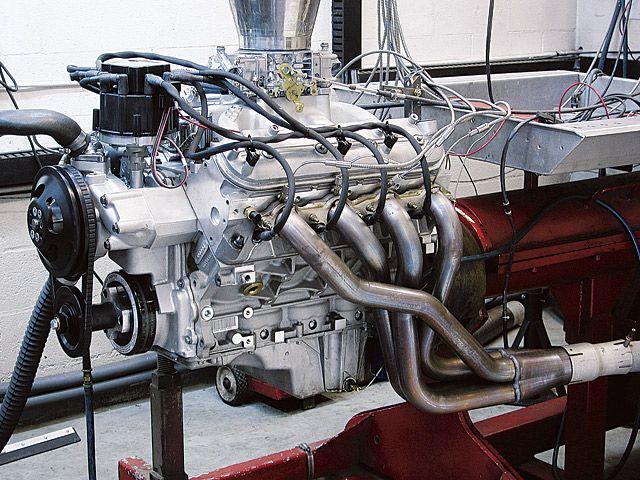

coolchevy
Beiträge: 384
Registriert: 25.02.2006, 19:59
Wohnort: Graz
Beitrag von coolchevy »
kannst ja mit Vergaser und Verteiler am LS1 fahren wenn oldskool stehst........
OK Dissy ist in Ford location aber eine HEI......
wegen Leistung, klar kann ich einen 350ci L98 auf 450 PS pushen, aber da bedarf es hoher Kompression, wilder Nockenwellen und richtig guten Köpfen wie AFR Comp Eliminator Rennserie. Fahrbarkeit und Manieren im Alltagsbetrieb eben dementsprechend und Abgaswerte das nach jeder ASU der Tester neu kalibriert werden muss.....
und mit TPI Serien Plenum oder baseplate, runners etc. no way, also Holley Stealth Ram oder Superam, nur was ist dann vom TPI Konzept noch übrig? Ist dann ja auch wieder nur ein SBC der modifiziert wurde!
auch ein Performance Kopf hat immer noch std 23 Grad Geometrie, sündteure dann 18 Grad wie die Brodix Race rite Serie und sowieso unerschwingliche NASCAR Köpfe 14 Grad. Was das an Kosten für Sonderventiltriebsteile mit sich bringt kann man sich ausmalen. Dagegen hat ein LS1 ab Werk schon 14 Grad Geometrie und Performanceköpfe wie ETPerformance sogar 11 Grad.........unerreichbar für einen old style Kopf und daher auhc die guten Durchflusswerte eines LS1 Kopfes, symetrisch und geradliniger in den Brennraum. Eines oben drauf setzen die LS7 Köpfen die den C5R Köpfen nachempfunden sind drauf, hier gibt es Monsterkanäle die den cathedral style Köpfen obenraus das Fürchten lernen
450 PS aus einem LS1 geht mit links und schaff sogar noch noch die ASU.

Ich weiß, kommt in dem Thread nen bissl blöd, aber kennt jemand ne seite, wo man die Verbrauchswerte von einbaumotoren nachlesen kann? Liebäugel ja met dem Ram Jet 350

Der kostet 7407 Dollar ... und du machst dir Gedanken um den Verbrauch?

Listenpreis: $7,607.14
Bekommt man aber auch schon für $5250(was für ein schnäppchen) und 5000 Wäre es mir schon wert. Da sind 250 peanuts. (und der Import...)
geht ja nicht nur um den motor. Nen neuer einbaumotor soll auf jeden fall rein(in paar jahren). Nen bisl mehr geld würde ich auch ausgeben. Ist aber wie weihnachten. Mindestens einmal im jahr sollte man sich was gönnen. Ich gönne der Tanke aber nicht so viel. Soll heißen: Schön wäre wenn er halbwegs altagstauglich wäre.
