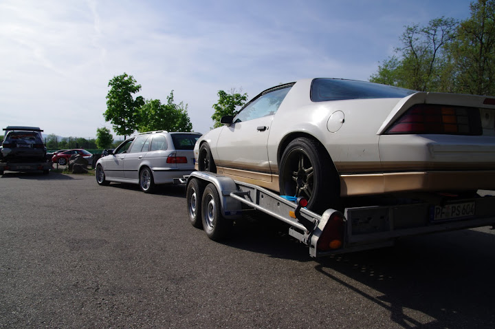

ich werde mein Wägelchen in Zukunft mit dem Anhänger zu den Track Days fahren. Da ich mir nun das erste mal einen leihen werde hier mal meine Fragen:
Wie breit muss die Nutzfläche des Anhängers denn sein, damit ein F-Body da drauf passt?
Hatte da schon mal jemand Probleme, oder passt das in der Regel?
Hat jemand gerade die Maße von Rad zu Rad in der Breite...wenn nicht muss ich doch mal messen gehen.
Nächste Frage...wie problematisch sind die langen Nasen der Wägen. Kippbar wäre bestimmt sinnvoll...aber geht es auch so? Muss dazu sagen, dass meiner zweckdienlich ein wenig tiefer ist.
Freue mich auf Eure Erfahrungen,

Mit 1,95 m bist Du auf der sicheren Seite. Ich hatte einen Abschlepplaster mit absenkbarer Hinterachse. Ging problemlos. Auch mit der langen Nase.
Hier ist der Laster abgelassen

Von der Breite her kein problem .
Aber je nach dem welchen Anhänger man verwendet kann es ab einer bestimmten Tiefe des Auto´s (das Transportiert erden soll) zu problemen beim Verladen kommen .
Ich hatte immer so einen verwendet http://cgi.ebay.de/Autotransportanhaeng ... 3efeb7c6d2 .
Die sind richtig gut von Straßenlage , aber bei einem Tiefen Auto muss man den vorne mit dem Stützrad anheben sonst gibt es probleme .
Auch meinen Camaro hatte ich damit geholt !!!
MFG Christian

Verfasst: 16.05.2010, 12:22
von S!MON
Jou, letzeres wirds wohl werden.
Die vordere Radnabe ist ja auch nicht mehr so ganz orschinool 8)
Außerdem weiß ich nie, ob im Schein die Maße mit oder ohne Spiegel stehen..
Geht doch :-)

Obwohl ich sagen muss das ich bei der Masse dieser Fahrzeuge immer lieber was größeres vor dem Hänger habe.
Hab so ein ding auch mit ner E-Klasse Kombi gezogen, aber das schlingerte bei flotterer gangart doch gerne mal,und die E-Klasse hatte dem nichts entgegenzusetzen.
Also ein anständiger geländewagen wie ein Grand Cherokee oder Landcruiser etc sind bzw waren bei meinem fahrten da bisher unbeeindruckter auch wenn der wagen mal nicht 100% mittig steht, was eben mal vorkommen kann wenn der wagen nicht aus eigener kraft mehr auf den hänger kommt und mit winde gezogen werden musste.
edit:
ich nutze übrigens für die fahrzeuge immer einen anhänger mit einer geschlossenen geraden plattform.
der eignet sich auch bestens für alle anderen transporte und ist nicht an die spur des wagens gebunde, damit fährt man auch easy mal ein quad etc oder einen defekten wagen der mit dem kram oder stapler drauf geladen wurde.
Verfasst: 17.05.2010, 09:21
von S!MON
Nun ja, leider benötige ich zu 99% meiner Fahrzeit keine Hauswand auf Rädern, von daher war das ein ganz guter Kompromiss.
Was meinst Du mit flotterer Gangart...wenn ich ein Auto ziehe fahre ich 80 und gut ist. Das wird maximal bei extremen Spurrillen bisschen lästig.
Selbst wenn ich einen 100er Hänger hätte würde ich wohl 80 fahren, da ich wenig Bedürfnis habe zwei Autos zu verlieren, nur weil ich irgendwo eine halbe Stunde früher ankommen möchte. Muss ich halt früher losfahren. :O
