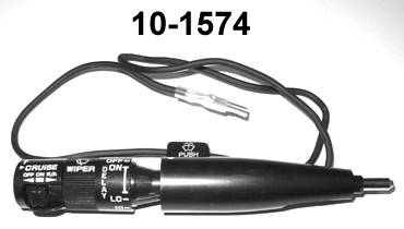

Hmm...ich habe leider keinen Plan zur Hand, aber wenn du am Lenkstock mal nachsiehst, müsstest du dahinten irgendwo ein kleines Kläppchen finden, welches du abnehmen kannst um an die Tempomatsteuerung an der Lenksäule zu kommen. Von deinem Kombischalter müsste ein Kabel abgehen, welches an deiner Steuerung festgeklickt sein müsste, sieht man hier ganz gut denke ich:
Vielleicht ist bloß dieses Käbelchen abgegangen oder defekt? Möglicherweise ist auch das Aufnahmemodul defekt, welches in der Lenksäule sitzt:
Von da aus kannst du jedenfalls die Kabel weiterverfolgen, vielleicht findest du dann ja einen Kabelbruch oder ähnliches.
