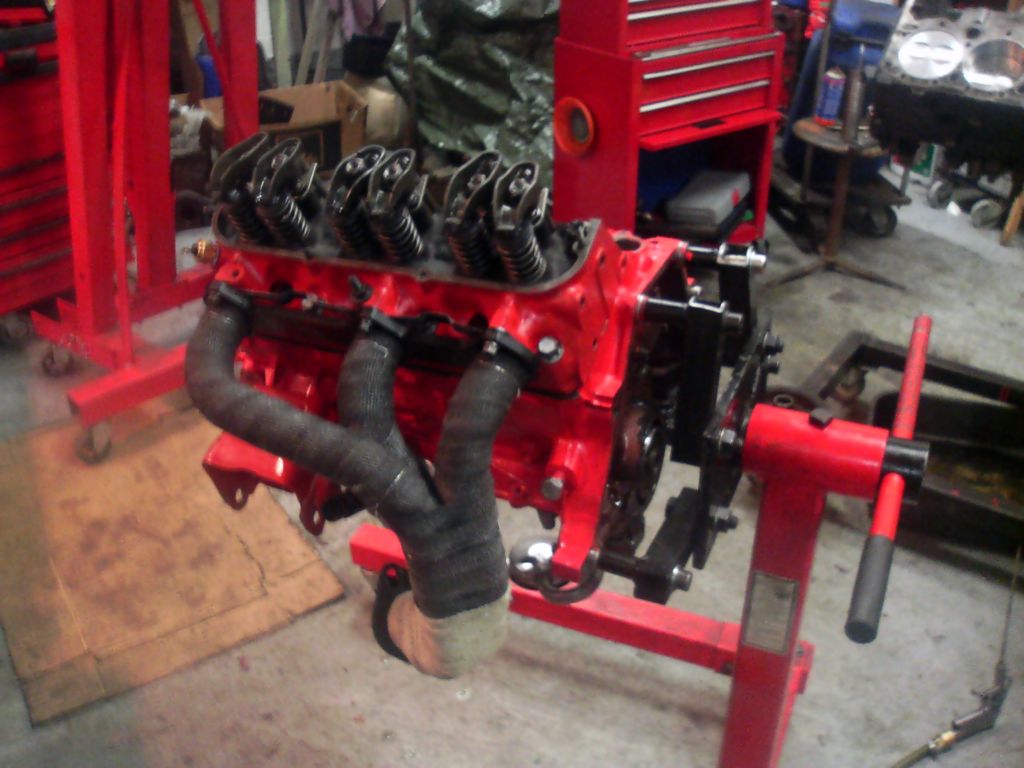

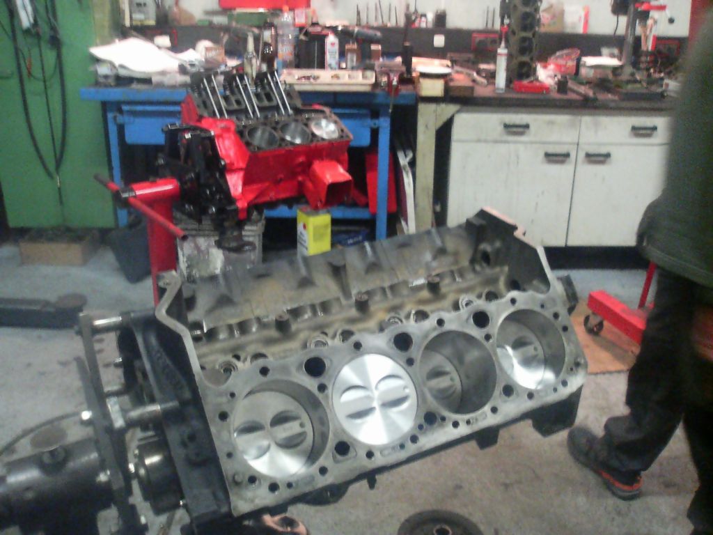

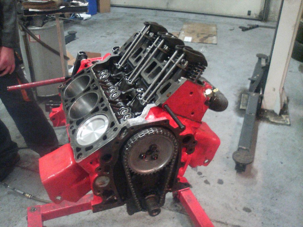

wenn es interessiert mal paar bilder von heut abend/nacht
von einem 3,1 Motor
mit scharfer nocke, 9,5-1 pistons, geportete köpfe, fächerkrümmer usw
und ein 95ger 5,7
mit flat-topkolben, nocke usw

aber ich hab bei mir selber fast den gleichen motor drinne und bin super zufrieden
und wirtschaftlich lohnen? mh
also bohren ca 400 euro, neue kurbelwelle 350, hiflow ölpumpe 70
nocke 200, edelstahlventiele+federn 250, porten und sitze schneiden 500, kolben 200, ringe 100, lager 150, dichtung und alles drum und drann
das is am ende fast genau so teuer wie ein v8 aufpuschen
aber doch deutlich drehzahfreudiger und im verbrauch sparsamer

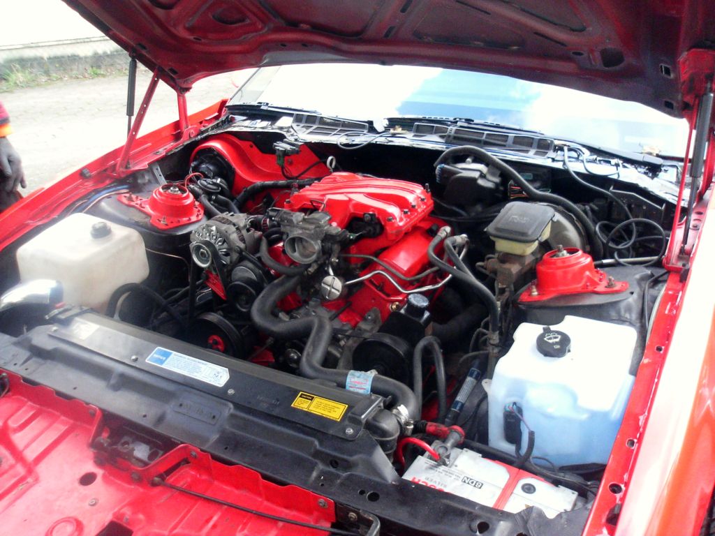

hier mal wie so was schick eingebaut nur noch net komplett angeschlossen aus sieht

das hat was... der in Wagenfarbe lackierte Motor!! :]
Dad´s Ride: 89 Pontiac Firebird - 173 cui V6 - Handschaltung - Glas T-Tops
My Ride: 91 Corvette C4 - 350 cui TPI V8 - 6 Gang ZF - Glas-Top
Daily: 1996 Subaru Legacy Sedan 2.0 -5 Gang- AWD
NCC-2569
Beiträge: 1423
Registriert: 22.05.2007, 16:57
Beitrag von NCC-2569 »
Verdammt das hat echt was.
Mein Motor in weiß... das wär ql!
Sorry, aber wenn mir eins nicht gefällt dann sind das lackierte Motoren. Das sieht immer total affig aus, so wie ATU Bremssattellack auf einer 1-Kolben Bremse.
Vielleicht ist die Leistung OK, aber die Optik ist eher... bescheiden. Wenn schon hätte man den kompletten Motor lackieren/"verschönern" sollen, nicht bloß einzelne Teile...
